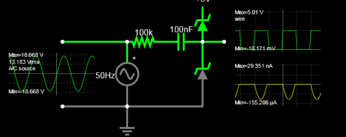

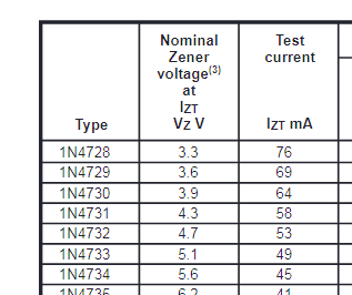

قبل از انجام بالا، زیر را بررسی کنید. 5.1 ولت زنر و معکوس Vf ممکن است بیش از حد باشد

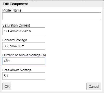

5.1 ولت @ 47 میلی آمپر با استفاده از این مدل با 12 ولت rms، در واقع 10 درصد بیشتر تایپ می کنید. بدون بار روی ترانسفورماتورها، بنابراین فرض کنید خروجی V ورودی دقیق 13.2 میلی‌ثانیه بدون بار باشد.
سپس با این مدل زنر به دلیل 100k Vp، IP هستند; +5.01 ولت و -10 میلی ولت در -155 uA pk سینوس بسیار خوب است.
من دوست دارم از شبیه ساز مرورگر ساده Falstad یا هر ابزاری که می دانید دقیقا مشخص کنید استفاده کنید.
هنگامی که پاسخ دیود VI را تأیید و درک کردید، می توانید این کار را تقریباً در ذهن خود انجام دهید.
